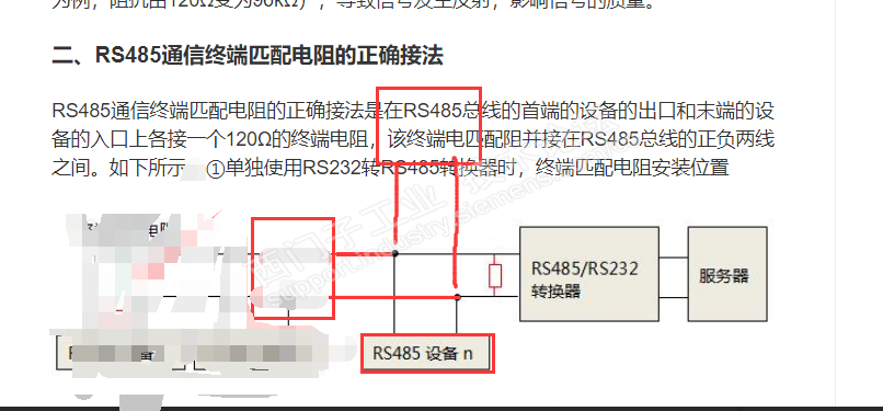

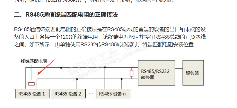

以下是引用解渴小西瓜在2020-07-15 09:14:13的发言 >10楼
之前看了下485的接线图,以为就只是个并联,所以按照上图那样星型连接,看到这个帖子又去搜了一下,发现不知道怎么接设备端的终端电阻,按照这个星型接法,好像任意接在一个设备上都可以。
感觉还是应该按照这种节点来接吧
呵呵啦,什么叫终端电阻,终端二字的意义是什么?
楼上有条件的话可以去试试!
