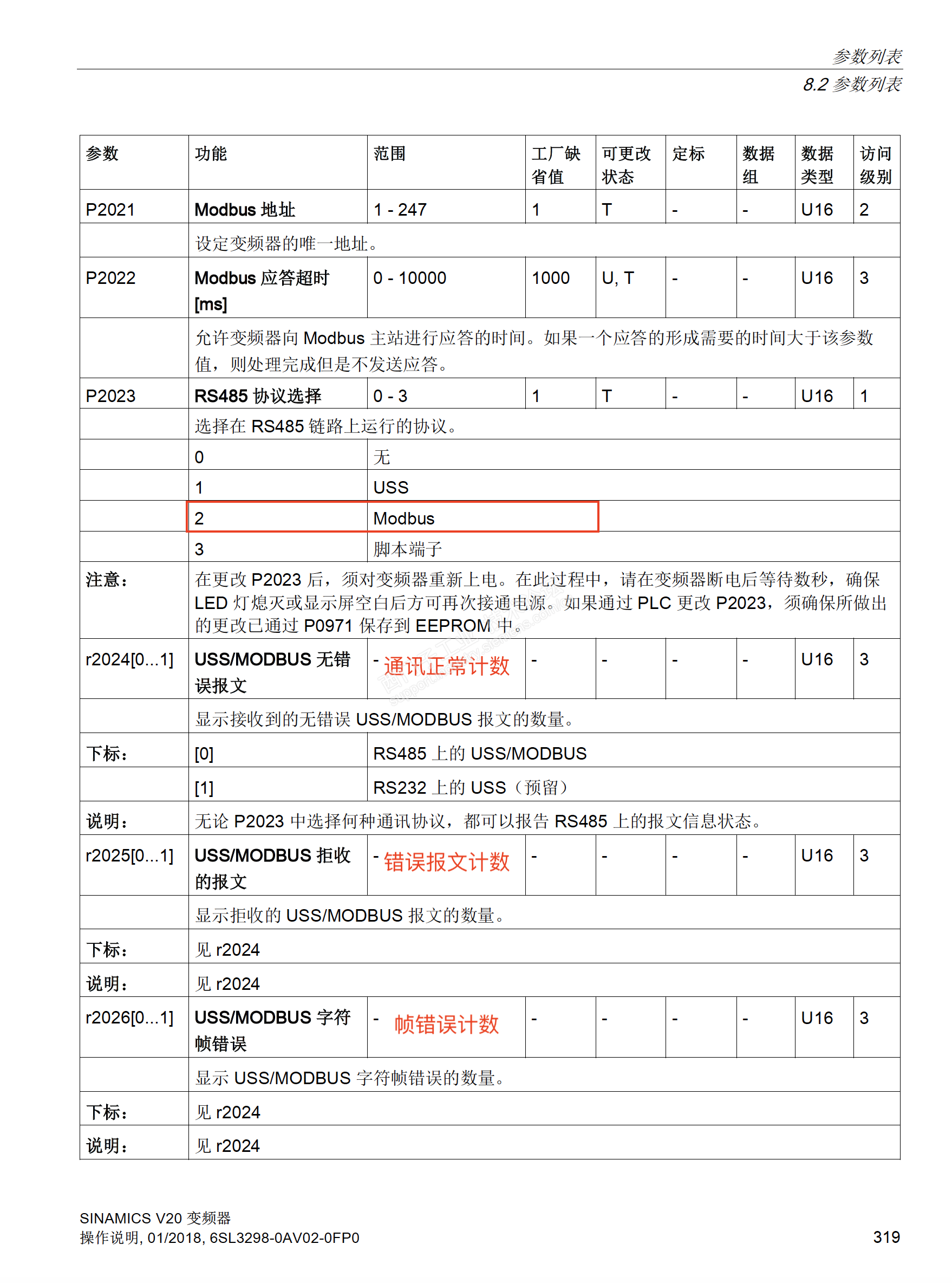

以下是引用yming在2020-08-02 11:20:37的发言 >3楼
哦,温控器正常?那你还是先检查一下V20的通讯设置吧。
它有两种选择,USS和ModBus。看一下属性。
然后通讯,查看参数202x的那几项(485接口诊断)看看是哪里的问题。
MB地址要正确才会有计数。
以下是引用水冰凉乐园在2020-08-02 11:13:40的发言 >2楼:费解是温控器通讯都...
引用2楼详细内容:
费解是温控器通讯都正常,就是这个西门子变频器通讯受到影响。
以下是引用yming在2020-08-02 10:37:28的发言 >1楼:点击所有MB的块,...
引用1楼详细内容:
点击所有MB的块,查看其属性。是否是你原来的MB版本?
我因为变频器只使用西门子的。所以都是用USS通讯,甚少关注Modbus rtu。
不过这两天下载、翻看1200系统手册的每一版本的描述,还真是有些改变。
这个对 modbus rtu 的改变,同样影响到不同版本 ModBus TCP的指令。
变频器通讯设置不会有错,我用Smart 200 PLC对该台变频器通讯,读写正常,如果变频参数错误,应该SMART 200 PLC也通讯不上。
