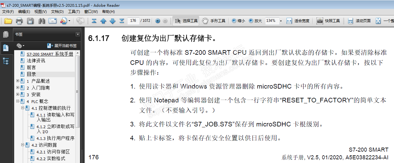

不行,
本地PC的 IP地址 改为  192.168.253. 2 或 192.168.253.10 ……,
试过很多都不行,
可以ping 通讯PLC的 IP地址,
也可以 在编程软件中-- 通讯-- 查找PLC,
可以搜到到 PLC -- 192.168.253.1 ,
但是,点击 确定 就弹出“连接当前IP地址失败”。
PLC的固件版本“V02.05.00_00.00.07.00”
我一直使用V2.2版本的编程软件,
改用V2.5版本的编程软件也一样。
目前,已经解决,
使用 SD卡--- 直接恢复出厂默认设置了。
