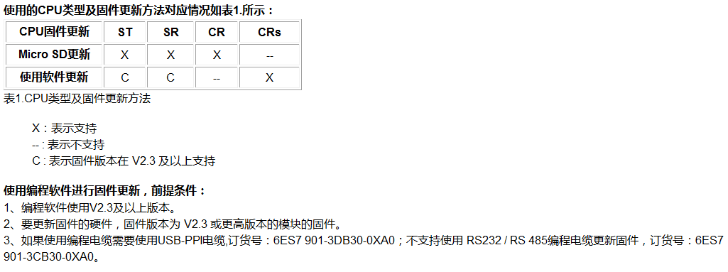

刚出现这个“连接当前IP地址失败”,
第一个处理的方法就是更改本机PC的 IP地址,
但是,实际怎么改都不行。
第二个处理的方法是:采用 485通讯口,下载程序--系统块(将新设置的固定IP )更新进PLC中,
但是,
没有原装的USB-PPI编程电缆,
使用USB-485的电缆不行,
以下实际不可行:
在PG编程口中选择--PPI 使用的串口号,
在编程软件版 V2.3以上 ,
搜索不到PLC。
手册中,也明确指出 USB-485的电缆不可用。
第三种处理的方式 就是 SD卡 下载程序或者  恢复出厂模式设置,
我直接采用了 恢复出厂 设置。
