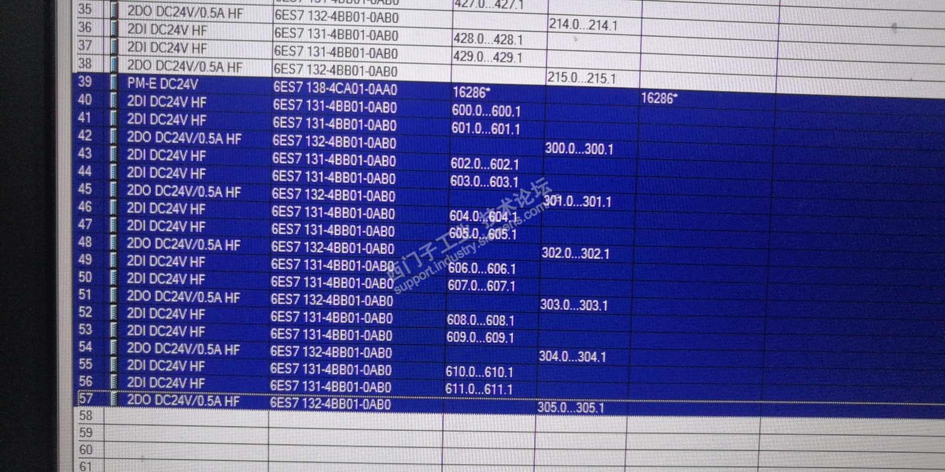

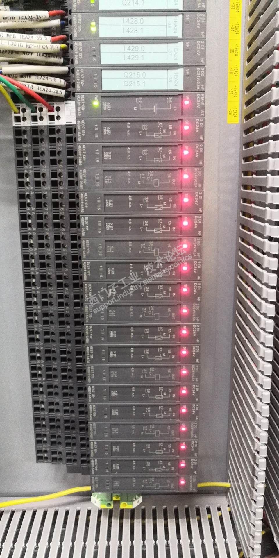

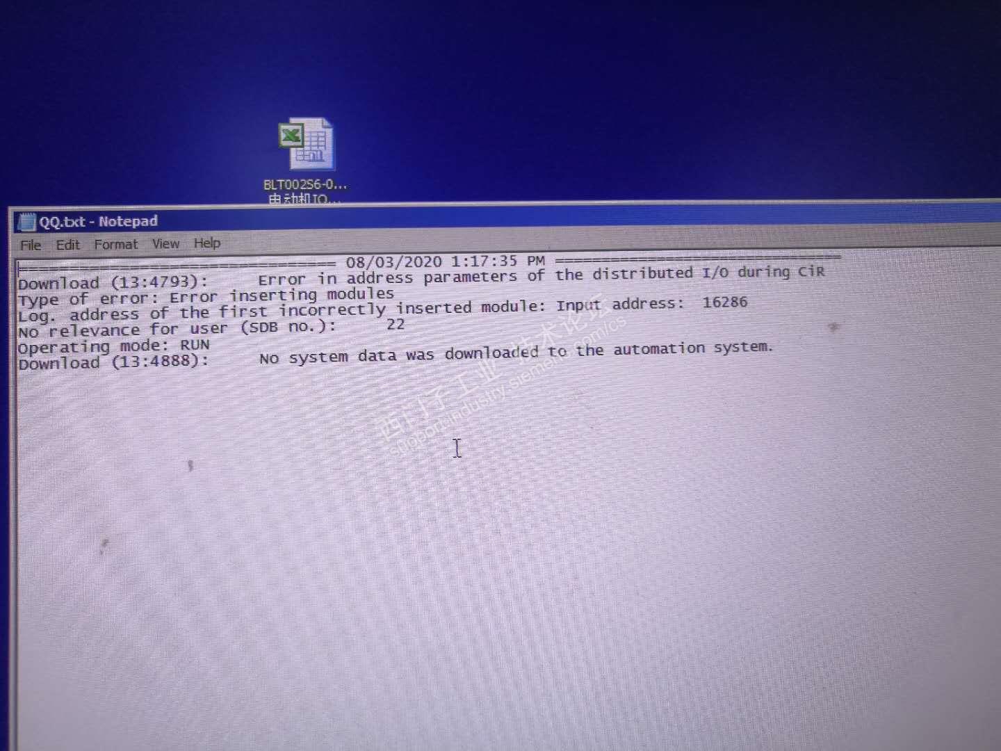

各位前辈请教一个问题:因需要加装项目,原来的备用点不够用。就在分布式I0 (ET200S)扩展模上面加装了电源模块和DI\DO模块,在硬件下载的时候出现了以下图1中提示,图2是我保存的报错详细文本。编译是没有报错。

以上(图2)
以上(图3)蓝色是新加的模块组态
以上(图4)是现场硬件模块组态
