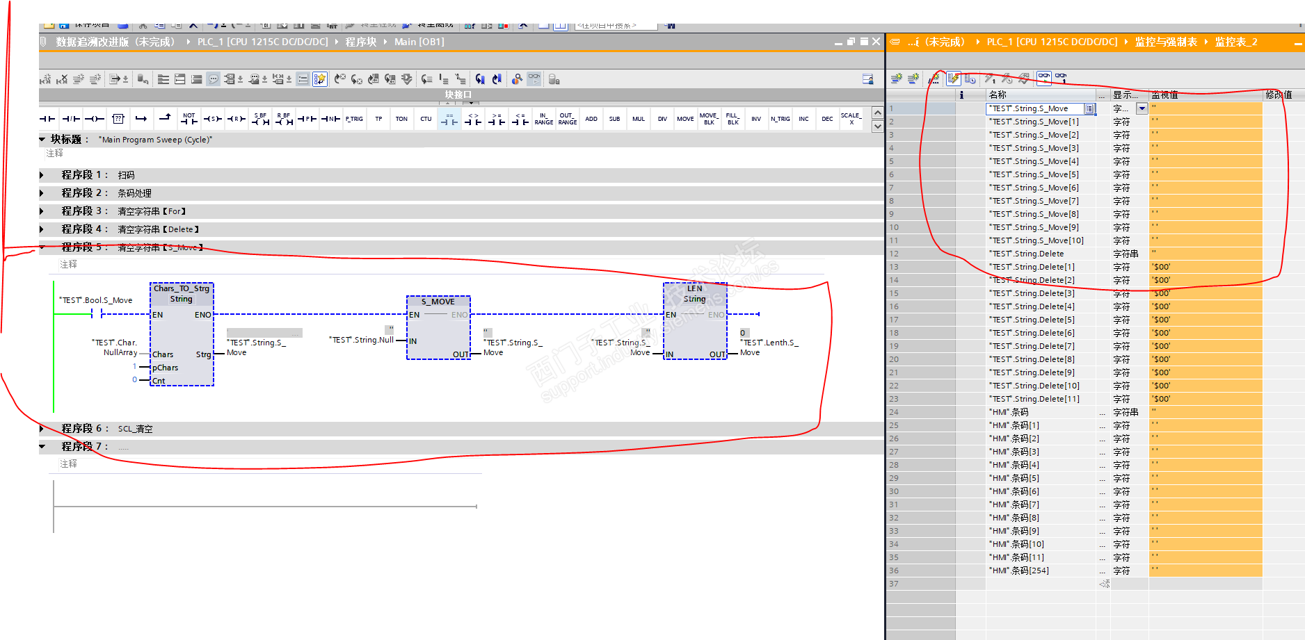

有时候在多产品时,产品的条码长度不一,如果直接读取字符串,那么当产品条码由长变短时,字符串重新扫描后即便刷新,也会有尾部残留,为避免这个问题,则需要在每次扫码或其他条件下,将字符串全部清空为原始状态。
欢迎大家探讨改进
简单写了已下程序:
【方法一】用For循环将组成字符串的每个字符赋值为空,这个时候字符串是一个长度为200多的空字符串(由空字符组成),在for循环结束后再将整个字符串赋值为一个空字符串(长度为0),即可达到要求。
这是最初版的,因为不想用背景数据块,所以有一个脉冲bool值作为下降沿寄存值。
【方法二】
先用chars_to_string指令将字符串中的每个字符写为空,然后再将整个字符串赋值为空。
