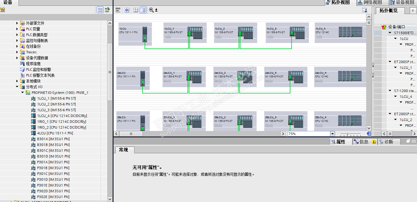

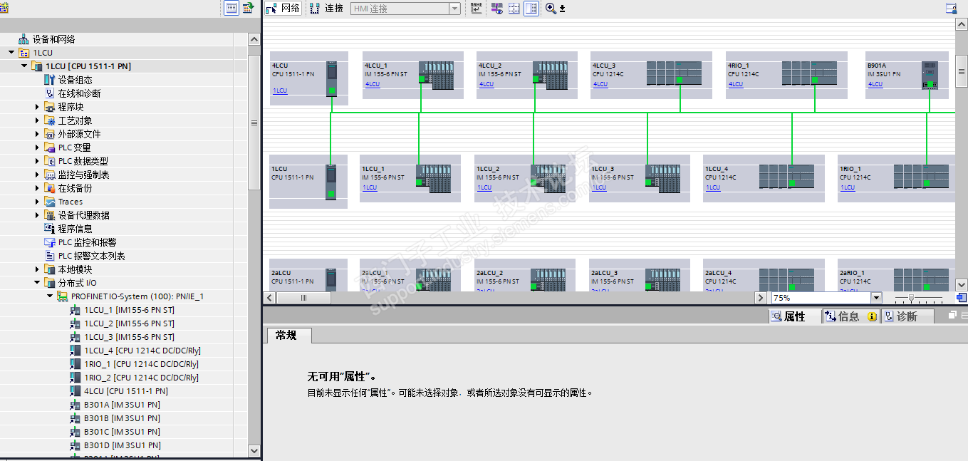

不能用PNIO??下面看看实际案例吧
简单案例说明:
1LCU和4LCU各为主站,其中4LCU又作为智能设备和1LCU进行通讯。
在拓扑视图中1LCU连线的是没经过交换机的,其他没连线的都是经过交换机进行PNIO通信的。
主要的设备有1200,1500,IM3SU1。。。
估计你想说的是不支持同步域 RT/IRT吧?总之PNIO是支持的,如果不信可以自行买设备测试一下。
