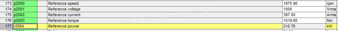

 刚才在核对电机参数的时候发现,STATER软件中显示的电机功率是错的,我电机160KW,基速1500转/分,标定转速P2000为1975.9转/分,所以输入参考转矩P2003为1018.6。软件显示电机功率为210.76KW,显然是按照基速为1975.9转/分计算的,这是明显的bug呀。
