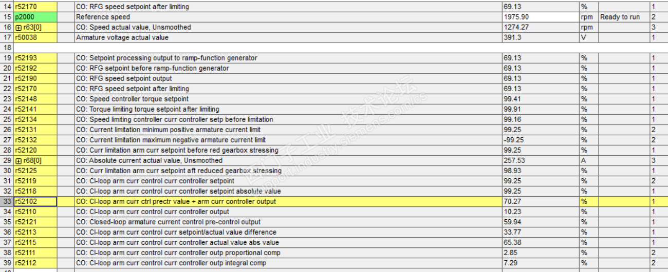

以下是引用一叶随风在2020-08-04 07:31:11的发言 >楼主
6RA8081-6DV62,400A,4象限装置,速度模式工作,优化前装置先参数复位为缺省值。电机额定电压440V,额定电流397A,装置电流限幅值设为100%,编码器反馈。
最高速1976,给定69.13%=1366转(DP通讯给定,没有干扰因素)。反馈1274转,没有达速,关键是电流也只有257A不再上升。查电流调节器前给定r52118=99.25%,但电流调节器的输出r52102只有70.27%,这是什么原因呢?

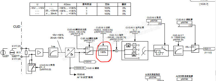

6RA80系列我改P50701这个参数,CUD模拟量输入类型要改一下。
对于6RA70系列是P701这个参数,您 可以去试一下,希望能给你得到帮助。
不好意思没看到你是总线控制。但是思路也许对你有帮助。
最大的可能是你的转速限幅了。
