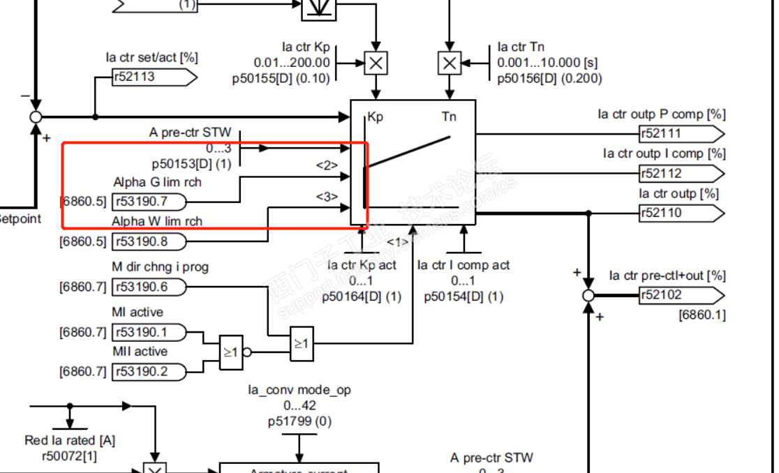

回复:6RA80速度达不到设定速度,电流也达不到额定电流,为什么?

 为什么不去看看图中所示的这个变量是不是已经为1了呢?
为什么不去看看你的r50018,p50150呢?
