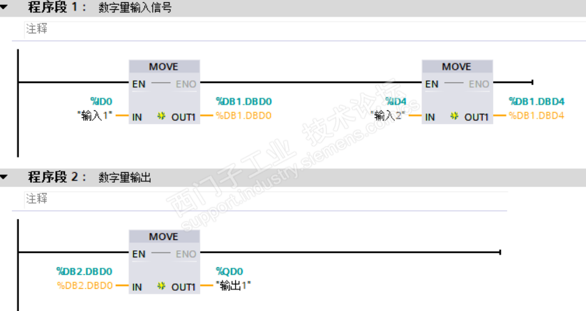

回复:博图1200 DB 中bool 向DI DO 怎么一次性传送?老铁们帮忙
蔡大侠
注册时间:2020-08-05
发布于 2020-08-05 10:23:25
6楼
你是要这个吗?
