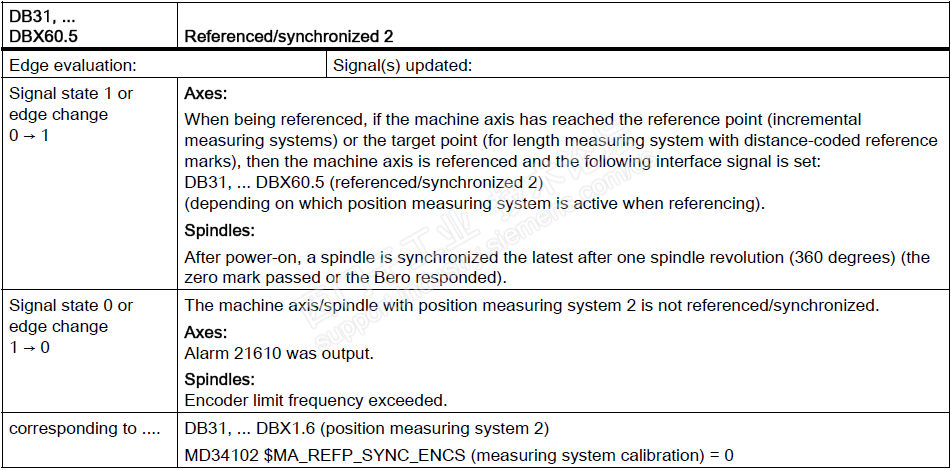

回复:700049 reference point approach missing
lengxue
    1354
    33
注册时间:2012-02-02
发布于 2020-08-05 15:38:15
3楼
看看1.5和1.6那个激活了,看注释应该是有第二测量系统。看一下XY有没有宝马标
