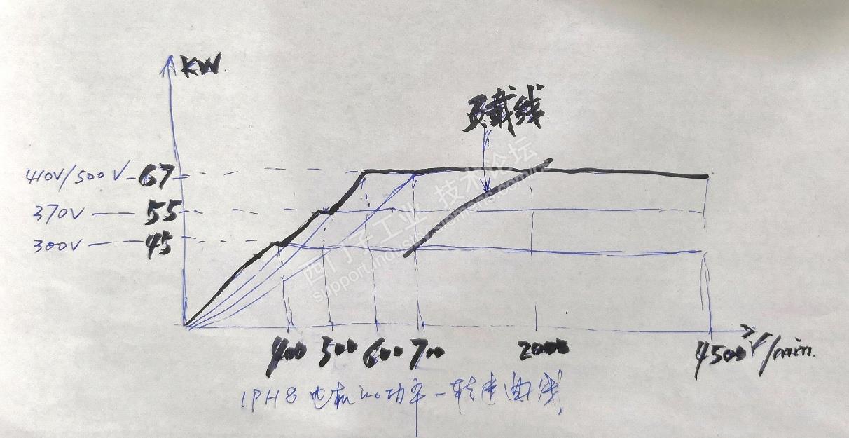

是。咱们的观点是一致的。可楼主可能没用满电机的功率曲线。他只用了第二档的技术数据。满功率是55kW,应该用满67kW,再带不动,那就是电机选小了。
这个电机分了四个档次的参数。
以下是引用yming在2020-08-06 09:43:38的发言 >6楼:你2楼说的对。甭管如...
引用6楼详细内容:
你2楼说的对。甭管如何设置。只能改变电机额定转速,获得不同的功率。
电机轴的额定转矩输出是改不了的。
如果电机未达到额定转矩输出,提高电压,提高额定转速,达到提高电机功率的目的,是可行的。
以下是引用kdrjl在2020-08-06 09:19:44的发言 >5楼:嗯,我又看了一遍楼...
引用5楼详细内容:
嗯,我又看了一遍楼主的问题描述。发现,他目前用在了电机的370V电压等级。如果是这样,提高电压到410V / 500V就有驱动扩容的空间了。如果电机输入电压已经到了410V,那电机的驱动能力就用满了。基本没有输出功率的裕量了。
以下是引用风起云在2020-08-05 17:31:59的发言 >:这种电机与普通的...
引用详细内容:
这种电机与普通的三相异步电机特性和用法并不完全相同。
楼主已经说了,n=1950时,转矩已达100%。
你认为,提高电压,提高额定转速后,n=1950时,转矩会小于100%么?
如果不能,那只能是电机过载运行。
