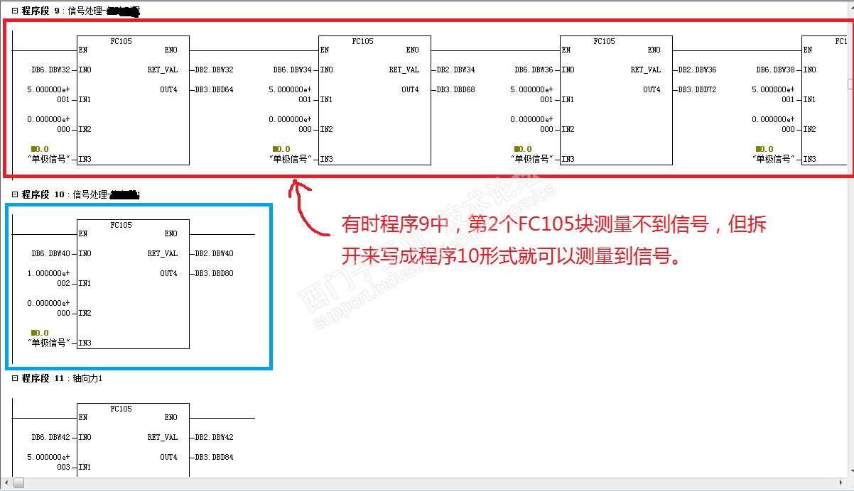

各位大神西友,我在使用STEP7里的FC105块采集传感器信号时,监测到一个奇怪的现象,多个通道采集信号,若把FC105串联起来写程序,第1个采集,输出正常,从第2个块开始往后,串联的块都不能读到信号,
若把从第2个起不能读到信号的块删除掉,原封不动的,在一个网络里写1个FC105块,这样就可以,
说明下,同一个项目,FC105块,有些串联就不行,需要分开来写,有些串联就可以,
都是同一个项目,觉得很奇怪,有明白的大神分析分析啊,
说明下,我电脑win10系统,STEP7 V5.6版本,
把串联的FC105拆分开单独网络写1个块,硬件没有任何改变,当然,也检测过,硬件线路完全正确。
像下图那样
不要觉得这现象不可能,我前几天现场亲自STEP7在线监测遇到的结果,做了20年工控的我,也有些不敢相信。但我眼睛看到的就是这样,最后,不得已,把不能串联写的块,拆分开,单独网络写1个块。
