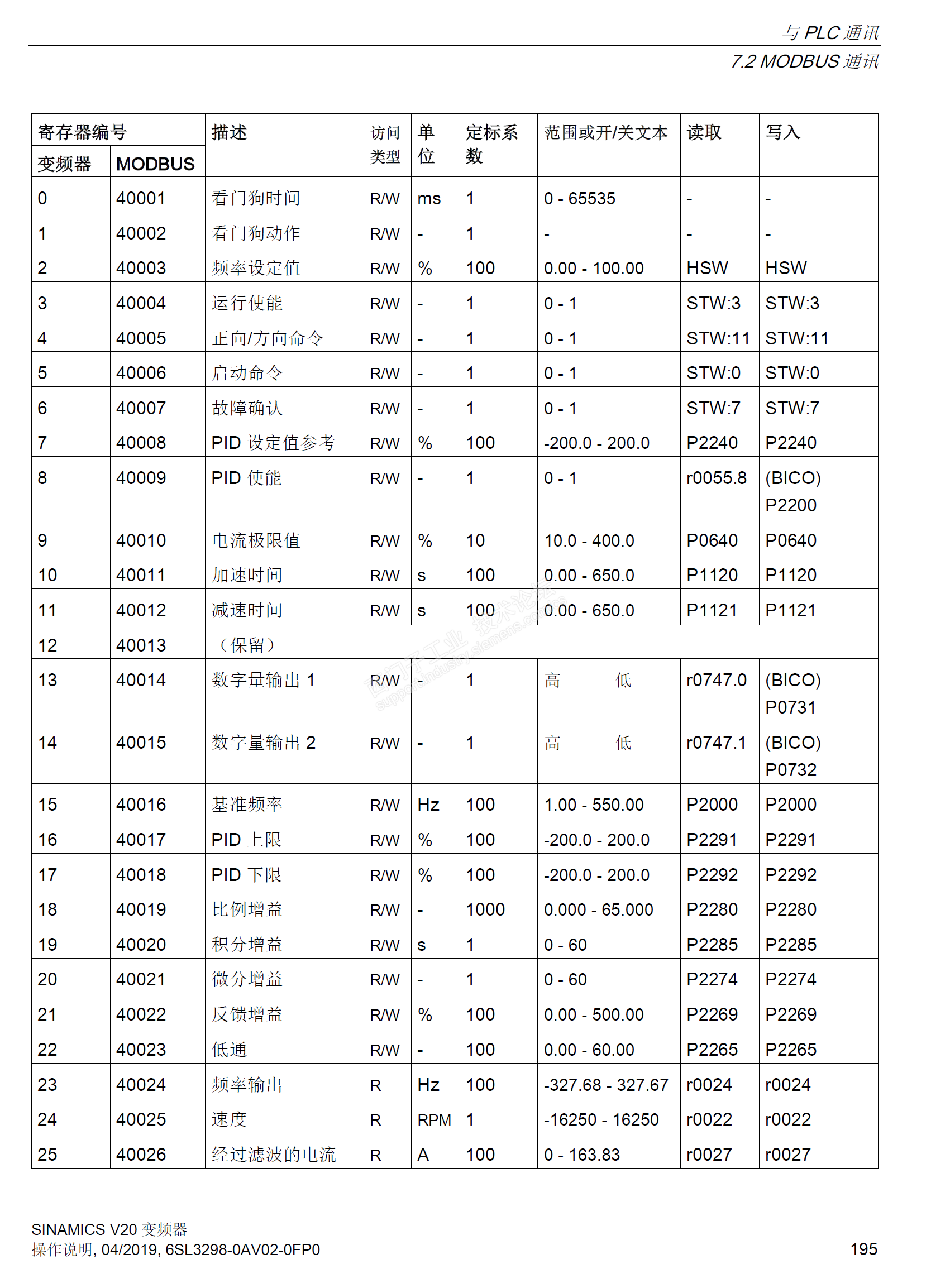

如果是,就可以用控制字中的位7置一,确认故障。
否则用非循环通讯写。
此外,你还要看看参数2103、2104这两个确认故障的源,一个是来自端子,另一个要来自报文控制字的位7。
以下是引用jdjnlsjdjnls在2020-08-06 15:57:57的发言 >7楼:我这测试写40007不能...
引用7楼详细内容:
我这测试写40007不能故障确定,40100  写04FE也不行只能手动按变频器故障确认。有没有什么参数需要设置才能通过MODBUS故障确认?你说的循环控制变频器是什么意思?
以下是引用yming在2020-08-05 17:01:42的发言 >2楼:如果是循环控制变频...
引用2楼详细内容:
如果是循环控制变频器,控制字PZD1 的位7
否则,写40007 故障确认。
参数2103、2104这两个确认故障的源= 722.2  怎么设置才能是报文命令?
