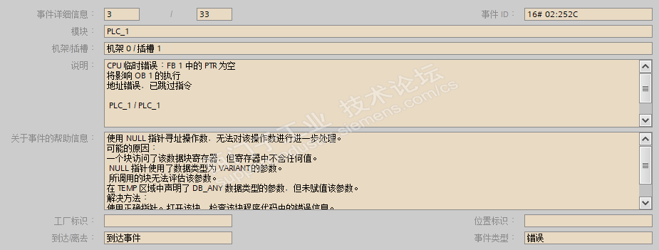

我想把VARIANT的指针赋给另一个VARIANT
直接赋值不通过,看帮助好像是让我用MOVE_BLK_VARIANT。
但是用MOVE_BLK_VARIANT还是报警,说指针为空。
