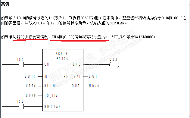

以下是引用温柔的郎在2020-08-07 10:33:40的发言 >4楼
感谢大神们的指点,一直用西门子300/400系列AI/AO,没注意过这么个小问题,经过大神们的分析,真是涨了不少姿势了!!!
刚看了下FC105功能块帮助文件,里面说功能块执行没错误,ENO才输出1,那就是说,功能块执行有错误,就不输出1了!!
这个ENO就是个使能输出,西门子咋想的,还设置了个条件判断开关来控制,
照这样,AI采集最好1个网络用1个FC105块来采集了!!那项目有上百个AI输入,就得写上百个网络了,很显然串联写比单网络写要简洁的啊!!
若遇见某个传感器损坏,没接,空余等情况,还不影响后续的通道啊。
感觉这点是个BUG啊!!
用TIA的SCALE_X就可以设置ENO=1。
