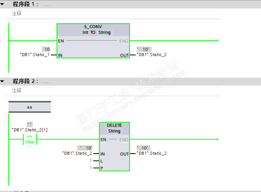

关于此题  a.通过S_CONV指令,将数值为10的Int类型变量,转换为字符串变量’    10’;
b.使用DELETE指令去掉字符串左边的所有空字符。
我用办法1编程如下:

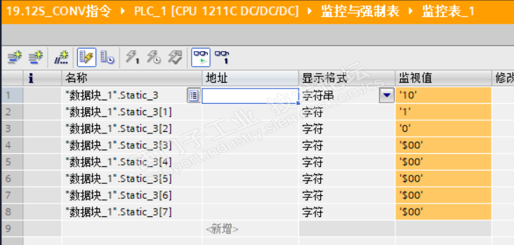

监控如下:"数据块_1".Static_3[3]及之后都为'$00'
我用你们提供的答案监控显示 "DB1".Static_2依然有空格:
然而通过监控表显示 "DB1".Static_2[3]及之后的值为'0',而不是'$00',"DB1".Static_2又是'10',前面无空格我想请教下:方法1和方法2为什么会有不同,'$00'表示什么,'0'又表示什么?
