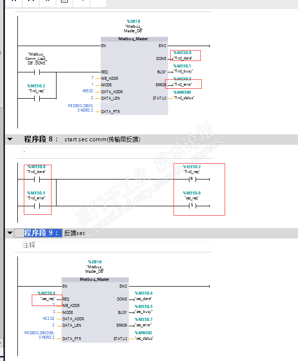

以下是引用zhangli0在2020-08-03 15:59:53的发言 >1楼
你的想法没有问题,用上一个通讯的完成置位下一个通讯的请求,当前的完整或者通讯错误复位当前的通讯请求。
这是tia中的,200中思路是一样的。
这个我做了一下,正好有个PLC模拟了一下,不成功不知道是什么原因。是网口的这种MODBUS TCP的不行吗?还是怎么回事。总是看不出循环来
