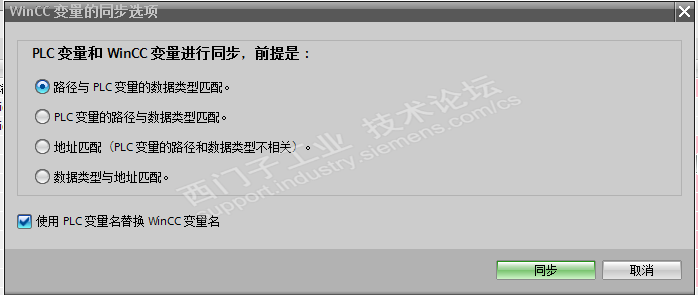

wincc变量的同步选项,四个选项的区别,
1365
2020-08-07 14:27:57
A项目的plc程序已经写好,鼠标拖拽把参考项目B的HMI整个迁移到新项目中,编译时报174个符号分配无效,HMI变量表里“plc变量”一列全为浅粉色。试图通过变量表上方的“与plc变量进行同步”弹出选项卡来解决,但有四个单选框,不明白
区别在哪里。总体的目标就是以plc变量为主,集成plc和触摸屏的完整项目
