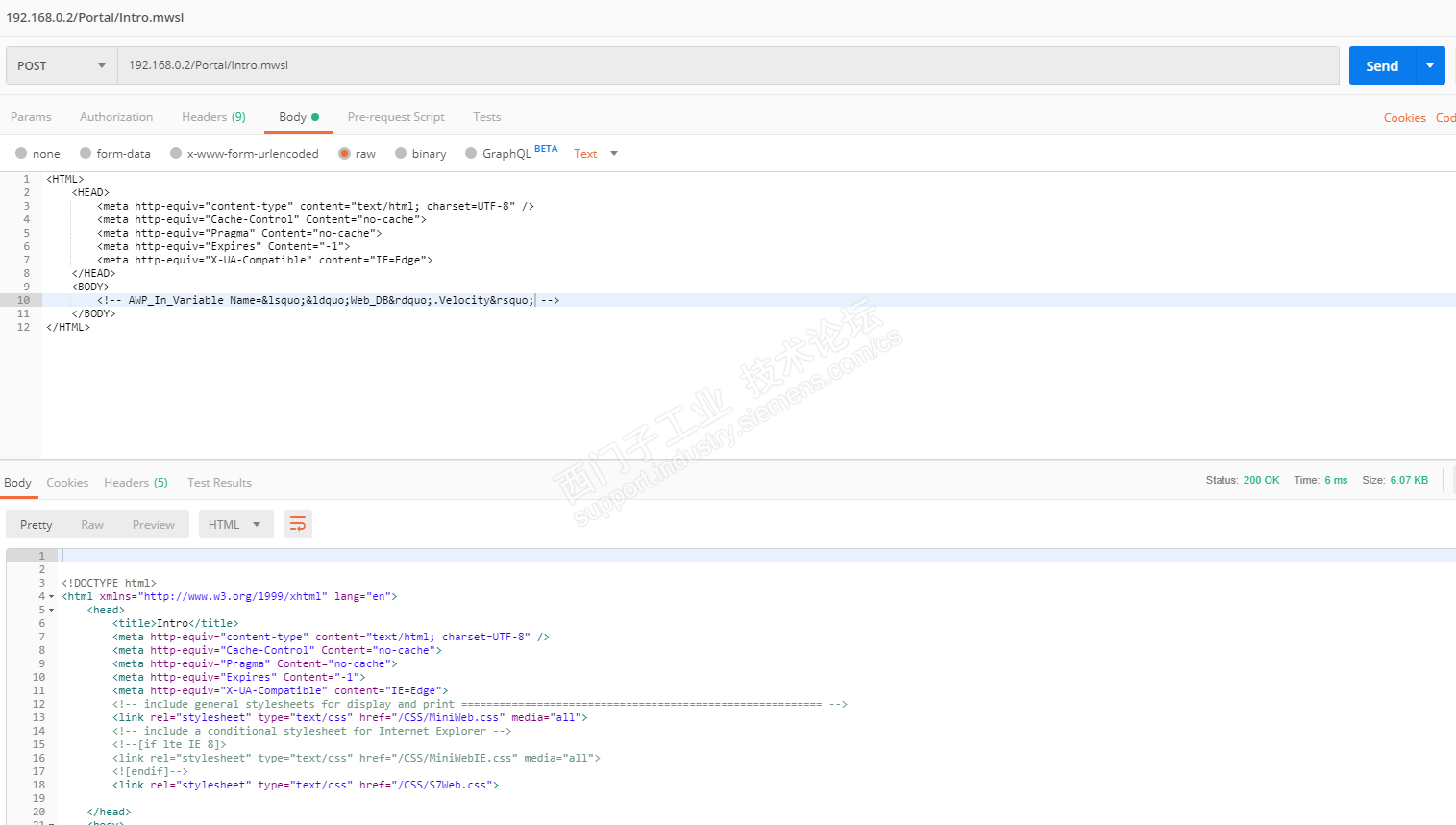

最近研究68011496文档
PLC启用Web服务器,设置用户自定义页面。

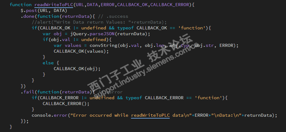

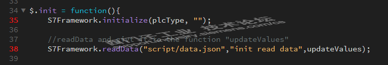

Demo18,S7-framework例程,用Post方法请求函数值。

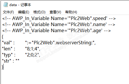

没搞过前端,看起来很吃力。实在看不出来发送的请求是什么样的。
猜测也许就是<body><!-- AWP_In_Variable Name='"Plc2Web".speed' --></body>这样的吧。
可惜并不是。
看过周杰伦大佬的帖子,有过类似开发经验。所以发帖钓钓大佬。
