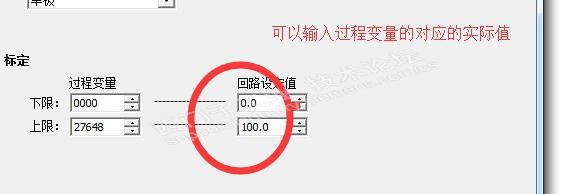

回复:请教PID向导中过程变量与回路设定值该怎么设定?

以下是引用--意孤行在2020-08-07 17:43:33的发言 >3楼
目标温度输入你想要的的值,例如39等
回路设定值 要参考仪表的量程     一一对应的
以下是引用明月照江东在2020-08-07 12:02:16的发言 >:那请教一下,如果我...
引用详细内容:
那请教一下,如果我要把温度保持在37到40度之间,过程变量与回路设定值我应该怎么设置?
感谢大佬的解答,我找到问题的所在了,犯了一个低级错误,200SMART的PWM方式输出仅支持Q.0和Q0.1这两个点输出,我把线接到Q1.0了
