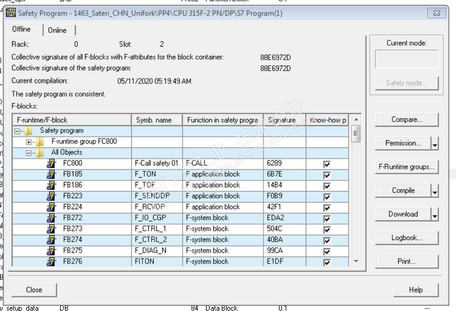

安全程序管理处的下载跟安全程序处的下载有什么区别?
408
2020-08-08 09:54:32
 都能下载,为什么还要用到安全程序管理处的下载呢?而且在安全管理处下载还会导致PLC重启,对于现场不能重启的要求,我觉得在程序处下载对我是最有利的。
两者有什么区别呢?有哪位大侠能帮忙解释下的呢
刚问了西门子技术支持:安全程序必须在安全编译处进行下载,不能像普通程序那样在FB中直接下载,在安全程序处直接下载会导致PLC会突然停机或者PLC重启后运行不起来。
