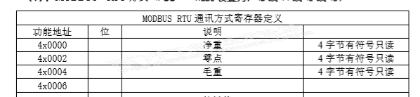

MBUS_MSG 和 MB_MSG2指令中如果Count填写的数字,是按照什么填写的;它的单位是字节还是字?比如说是从40001地址开始读或写,count设成2这表示从40001开始读写2个字还是两个字节?
例如上面的情况,我要读取称重仪表的净重,零点,毛重,那count该是几?间接寻址地址位&VB1300,读取的三个数据放在1300和1302和1304三个里面吗?
