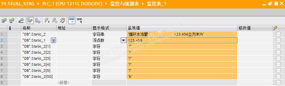

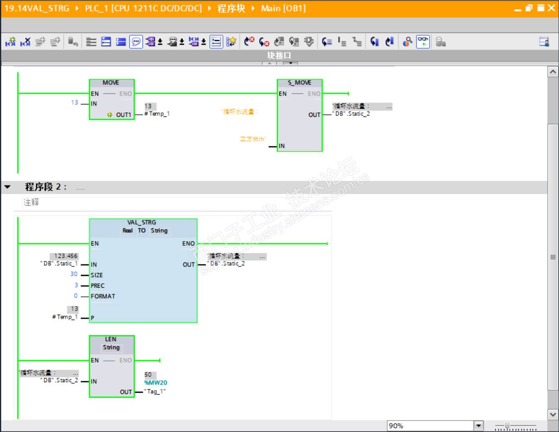

习题:获取带变量的字符串:使用VAL_STRG指令获取String变量’循环水流量:xxx.xxx立方米/h’,其中xxx.xxx为浮点数变量,占据30个字符长度。
当SIZE为30时“循环水流量与123.456之间”有很多空格,且对齐方式为右对齐
当SIZE改为7时,也就是123.456的长度,123.456和立方米之间有空格,且变为左对齐
我想知道的是:1.SIZE是要插入的浮点数的长度,对不?
2.SIZE改为7为什么还有空格?
3.对齐方式由什么决定?
请解答下,谢谢!
