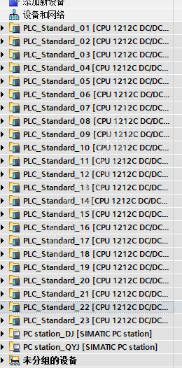

有没有简便的方法能一次同时修改所有相同PLC程序
872
2020-08-08 14:44:25
比方说我这个项目是23台1200,所有有差异化的东西都用功能块引脚区分了,可以认为程序FB相同,但是还是麻烦啊,非标设备不停在改,每次一改就要把FB复制到其他22个PLC去替换到原先的功能块。
有没有进阶的编程或者配置手段让我一次能修改23个PLC内的相同功能块。
