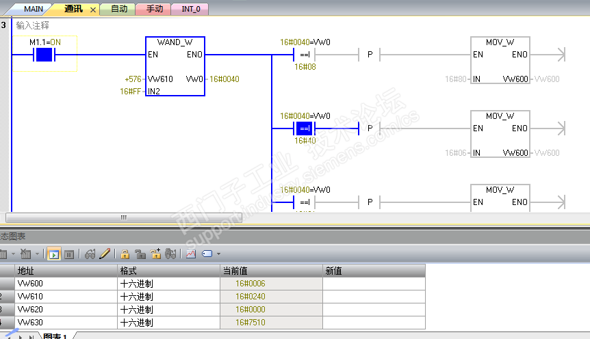

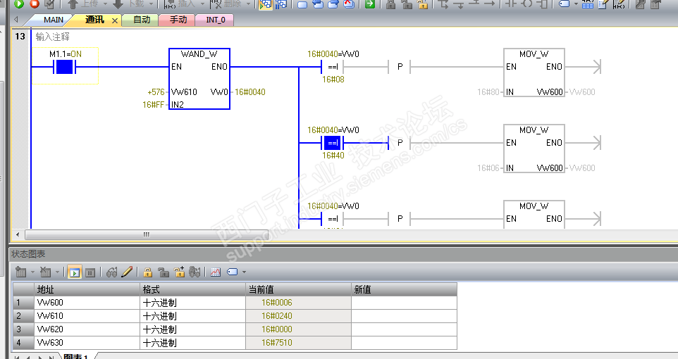

1)M1.1只要为1,变频器就闪烁SLF,通讯故障,只有状态字为0240且M1.1为0时,显示NST。

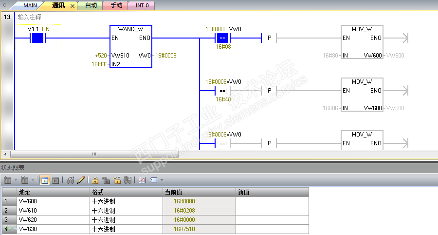

2)M1.1接通时,状态字不会变化。比如初始状态字为0208,把M1.1只置1,写入控制字80,此时状态字仍为0208,再将M1.1置零,状态字变为0240。

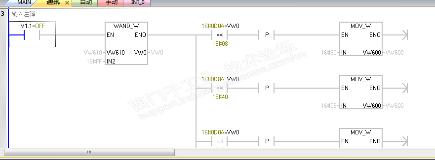

3)当状态字为0240时,再把M1.1置1,再置0, 状态字不会变为**21或**31,重新变为0208,闪烁SLF。
4)读取的故障代码一直为7510(modbus通讯故障)
