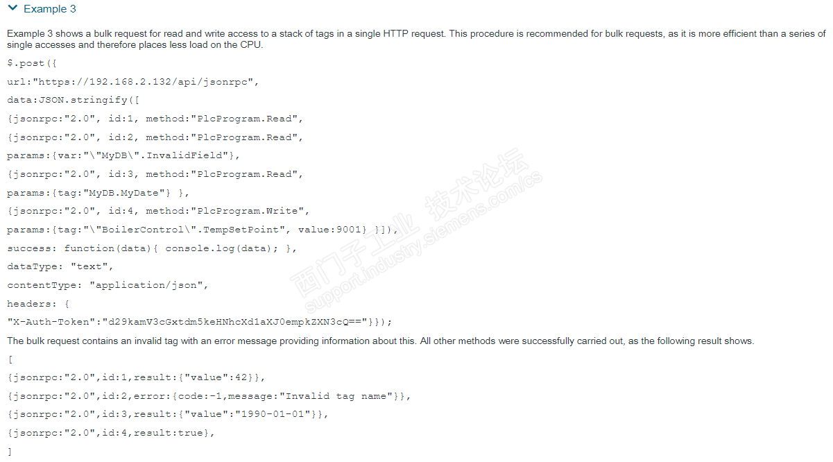

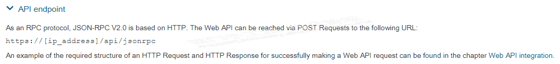

似懂非懂了一点。
文档号:A5E03484629-AG
SIMATIC S7-1500、SIMATIC 驱动控制器、ET 200SP、ET 200pro Web 服务器
我如果不看这个文档只看杰伦兄的回答可能就懂了。
我看了文档感觉有点不一样,至少文档中实现的方式并不是再建一个子网页,感觉更直接一点。
是一种叫JSON-RPC V2.0的东西
看不太懂有点崩溃。
