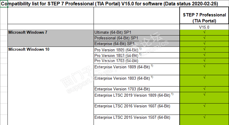

您可以看一下这个最新的兼容性列表,官方建议最高装到Win10 1809,并且使用Win10 1809或者Win10 1803,建议安装update4 补丁包,如果是Win10 1703就没什么问题
这里有V15update4 下载
https://support.industry.siemens.com/cs/cn/en/view/109755826
但是您如果还想安装pc access,那就不行了,pc access只支持Win7,您可以安装pc access smart,这个也可以和S7-1200测试OPC,这个软件的最新版是支持Win10的,下载链接:
http://w2.siemens.com.cn/download/smart/PC_ACCESS_V2.3.iso
