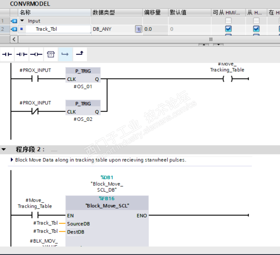

   原S7-400的PLC下打开或者存取背景数据块:在1500的PLC下无法打开背景数据块,导致程序无法直接移植。

      S7-400下对于背景数据块的操作,程序如下:
      例如:

     例如:原来S7-400的程序,可以打开数据块,数据块作为参数传入,但在1500下,无法对传入的数据块进行打开操作。
      功能替代示例:
      在1200 PLC下,DB块作为参数传入,在FBx内直接使用,删除打开数据块的指令:

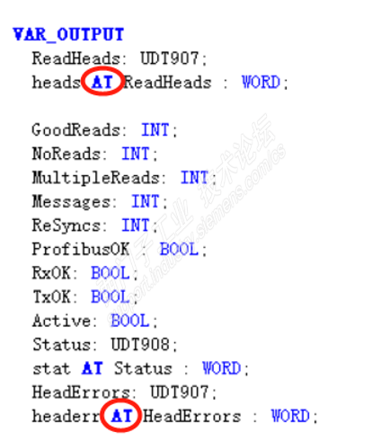

      原来在400PLC下使用AT结构定义变量,现TIA博图软件下还没有找到对应的定义方式:
