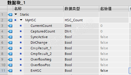

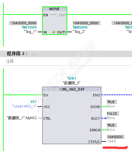

哪怕只使用CTRL_HSC_EXT指令写个程序,CTRL_HSC_EXT指令也报80D0错误。
我是最简单的实验,启用HSC1计数器,单向计数,I0.0接了个编码器的A输出,编码器电源与PLC使用同一个24V电源。ID1000也看不到有计数变化,始终是0。
CPU是1215C DC/DC/DC,固件版本4.2,博图V16。
