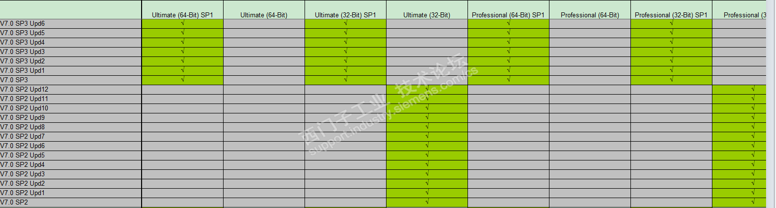

回复:求助WinCC V7.0 软件安装后无法加载CCMCP_MT.dll 怎么办
shiyun0918
    280
注册时间:2019-01-02
发布于 2020-08-10 08:24:09
这是wincc与win7各系统兼容性。如果你的是win7旗舰sp1系统需要是wincc 7.0sp3以上
