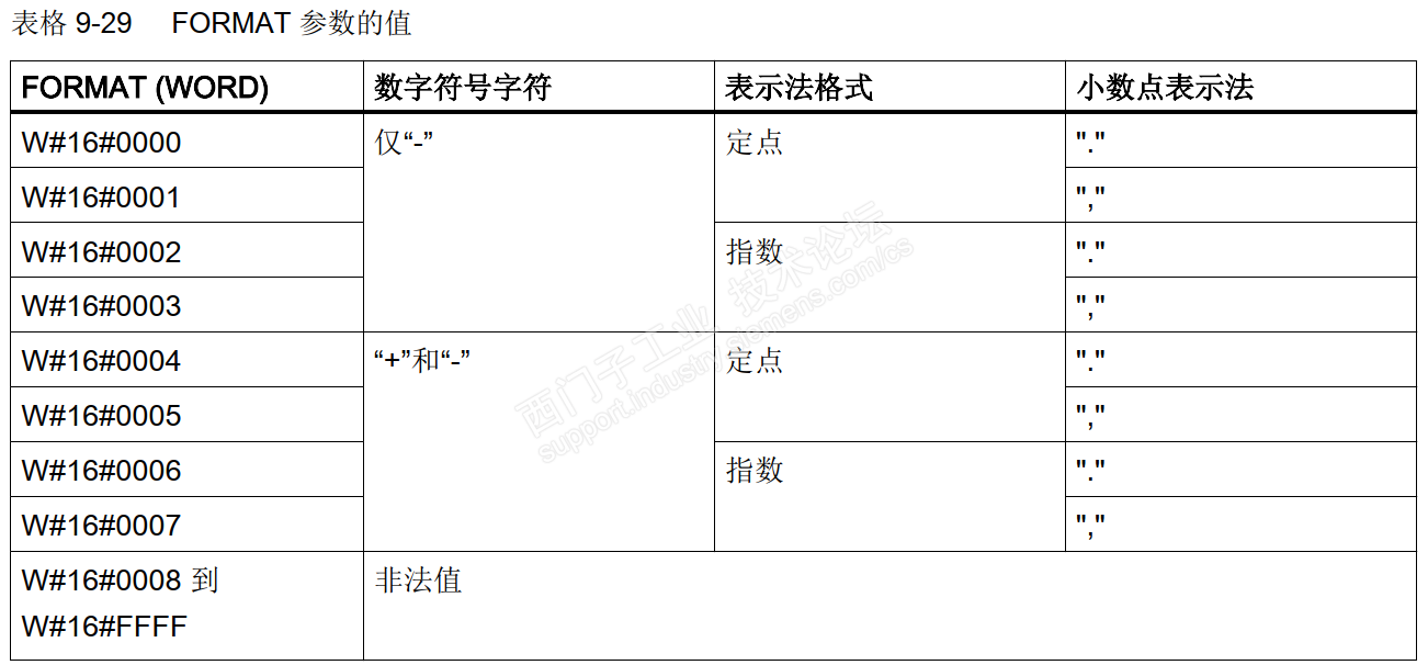

FORMAT是16#0004
这个是格式,不是占几个字符
SIZE是占几个字符
