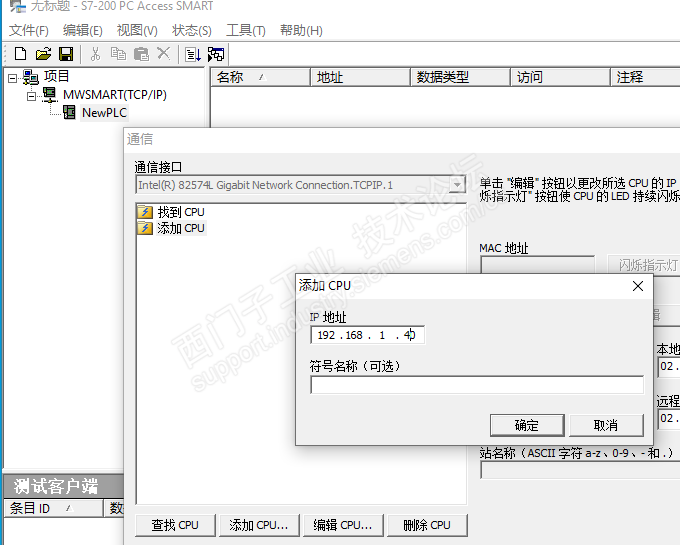

第二步,在弹出页面,选择网卡,然后点击下面的添加CPU按钮,之后输入CPUIP地址

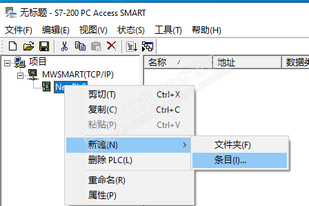

第三步,新建条目

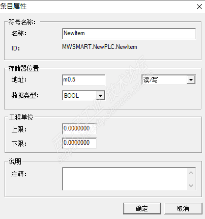

第四步,输入变量,例如M0.5

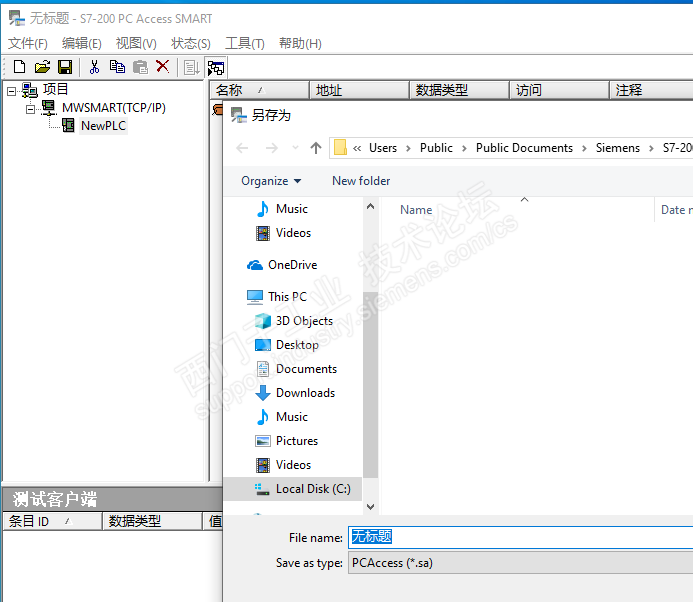

第五步,保存文件

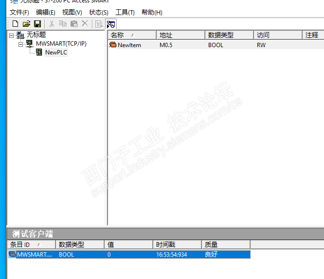

第六步,把变量拖到下面的测试客户端,启动测试
