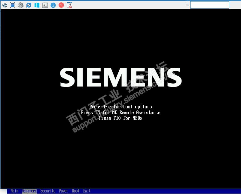

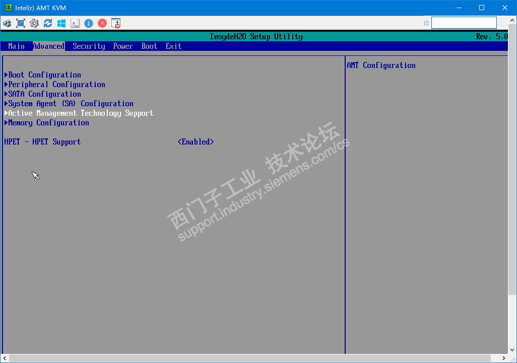

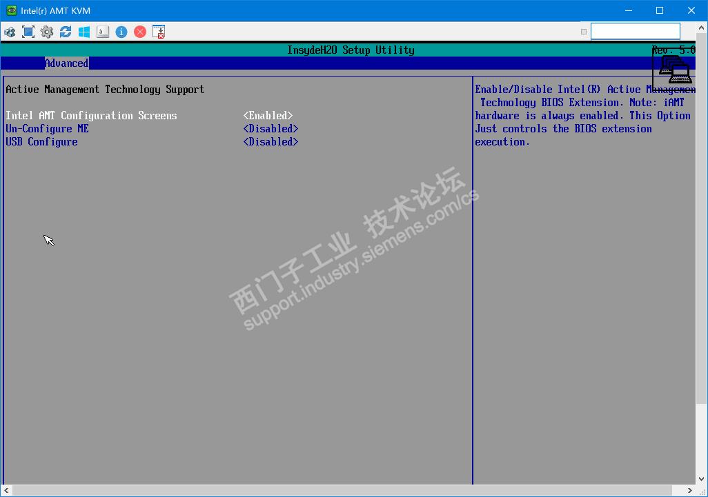

1. 开机按ESC进入BIOS,选择ACTIVE Management Tevhnology Support,回车进入。
2. 将Intel AMT Configuration Screen设置为Enable。
3. 然后F10保存并退出,重启IPC。
4. 按F10进入AMT设置界面。

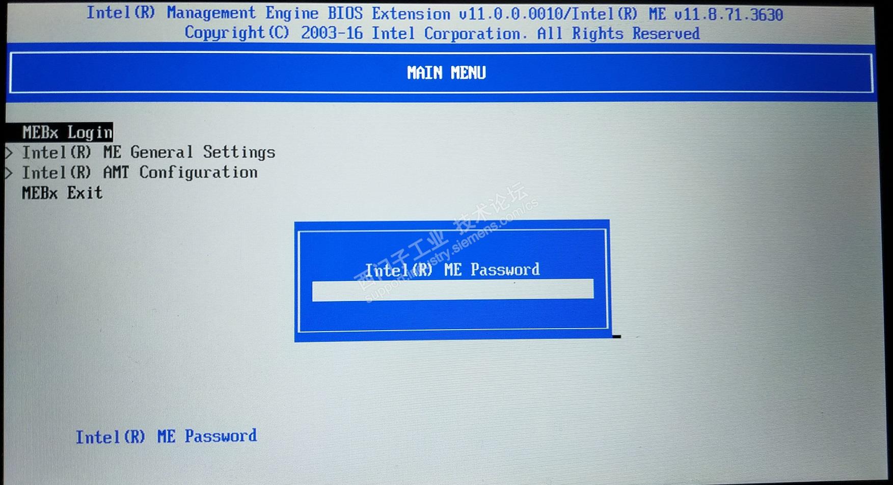

5.选择MEBx Login,首次登陆输入默认密码“admin”, 确认后会强制建立新密码。
新密码规则必须同时包含如下字符:至少八个字符,至少一个大写字母,至少一个小写字母,至少一个数字,至少一个特殊字符(! @ # $ % ^ & *)。

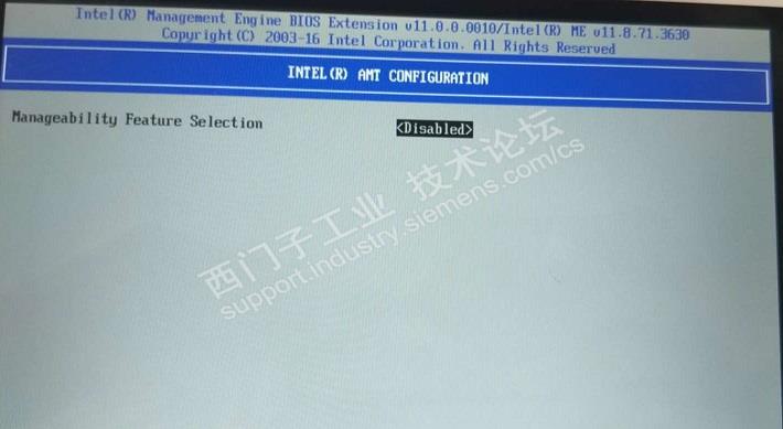

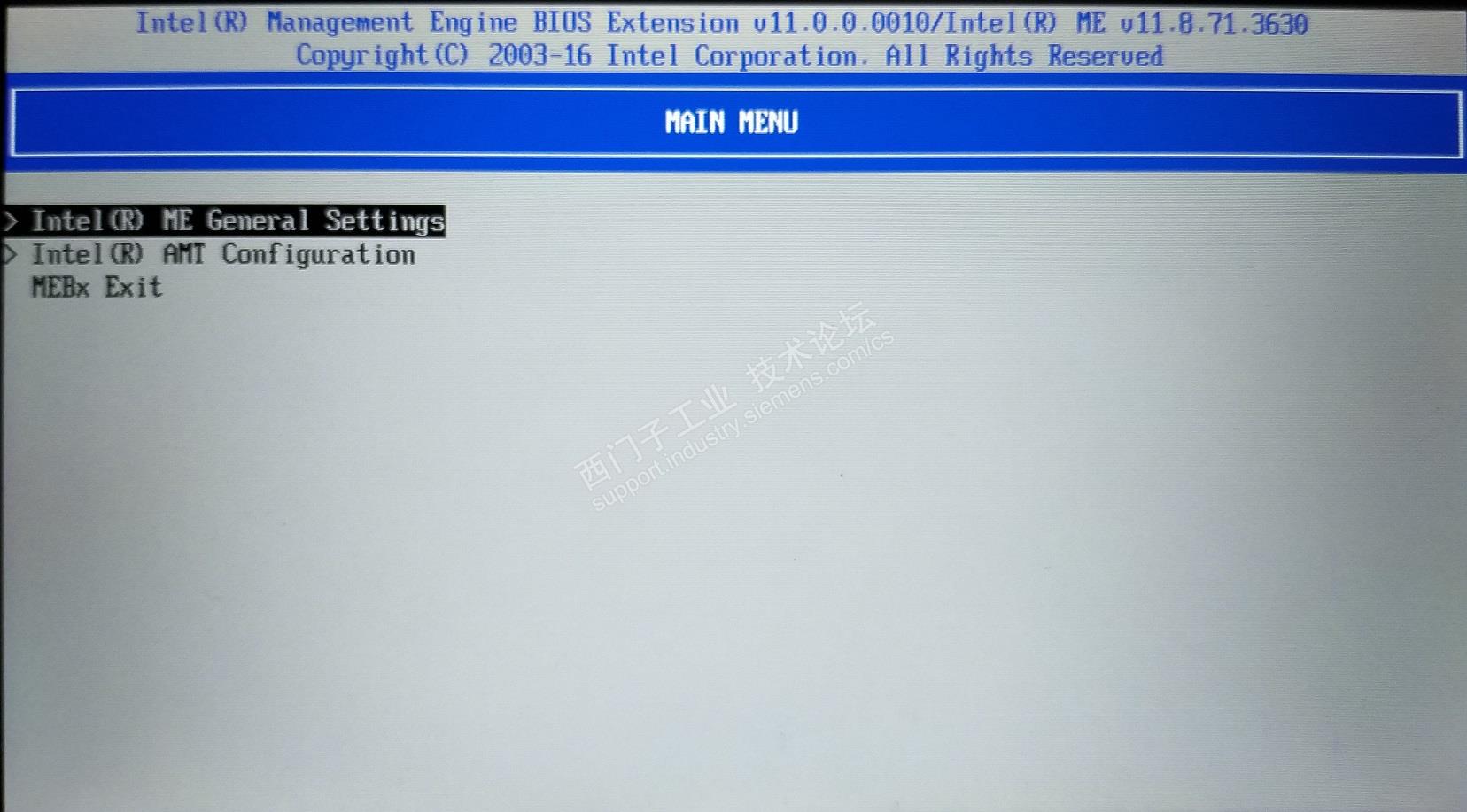

6. 返回“Intel (R) AMT Configuration”菜单,将“Manageability Feature Selection”设置改为enabled。

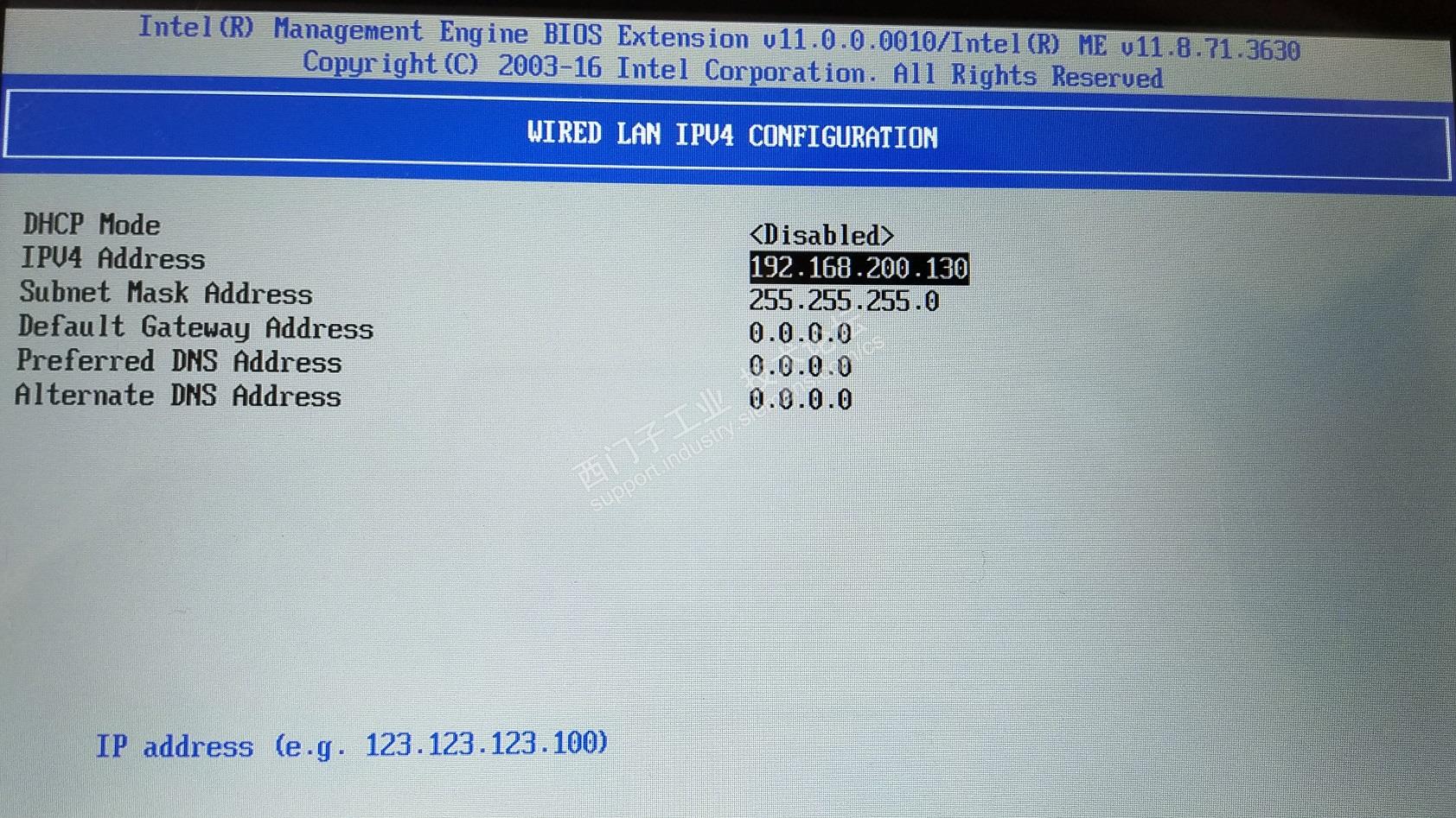

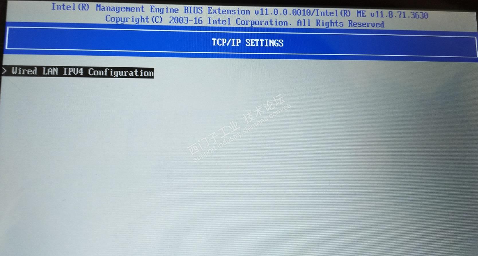

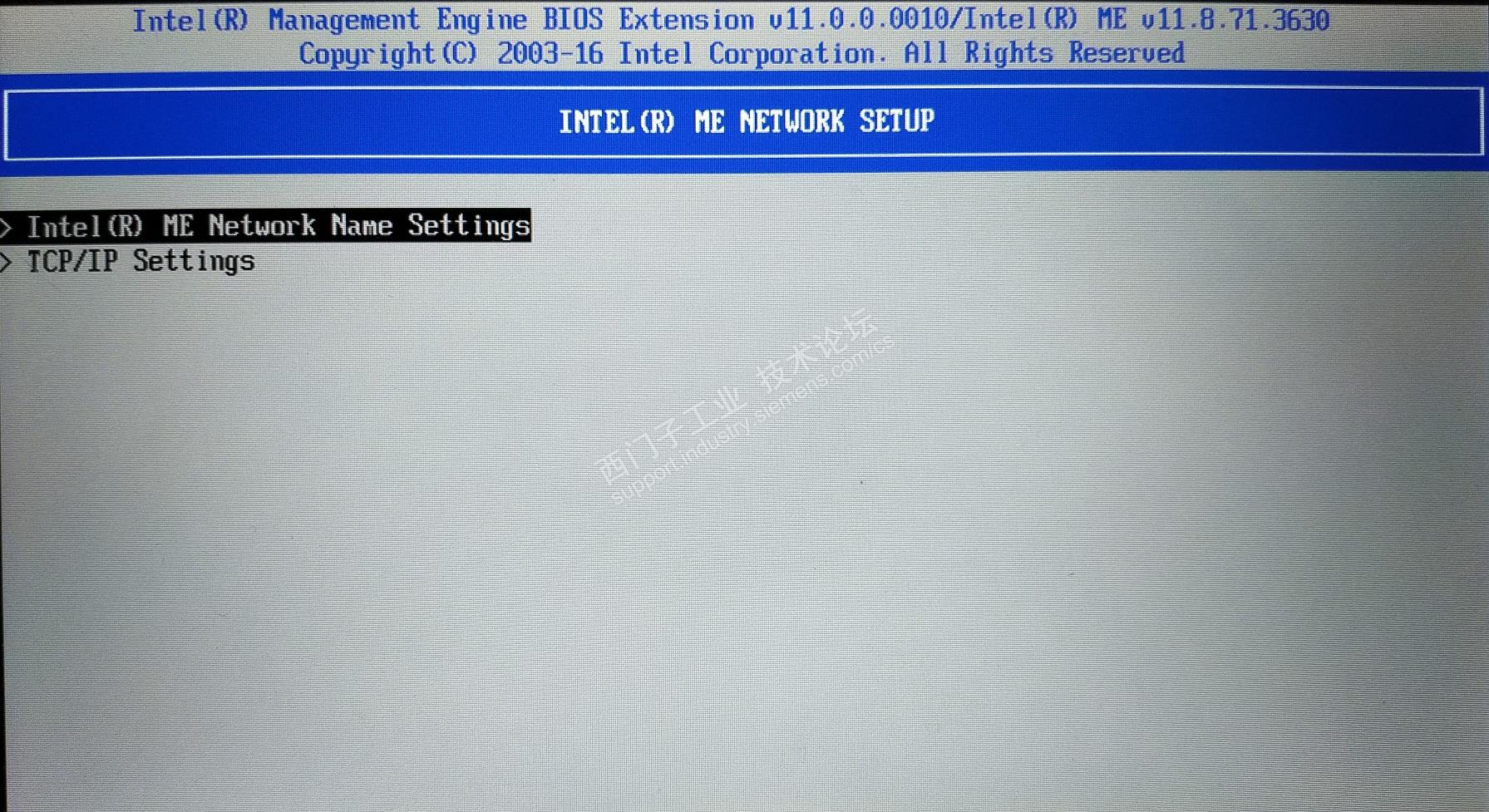

7. 进入Network Setup后,选择Wired LAN IPV4 Configuration。
8. 将DHCP服务关闭,并设置IP地址(192.168.200.130)及掩码地址。
此处可根据实际网络情况进行设置,注意IP地址不要与Windows中地址重复。

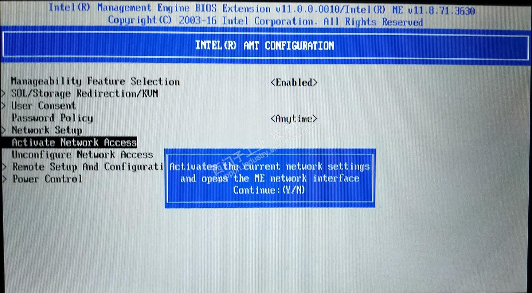

9. 返回“Intel(R) ME General Settings”菜单,并设置“Activate Network Access”为启用。
10. 设置完成后退出即可,IPC重启后自动开启相应功能。

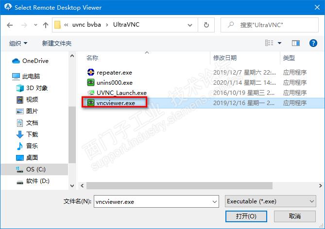

四、 笔记本电脑调试步骤

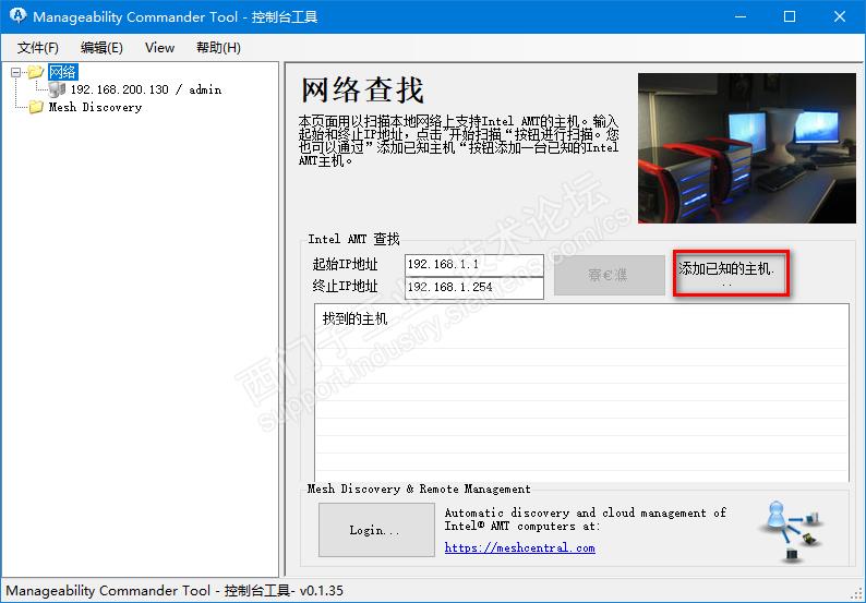

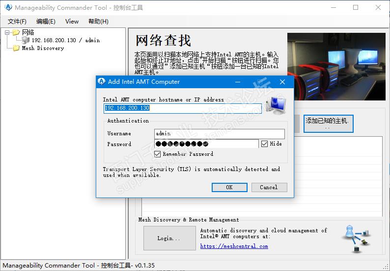

1. 打开已安装的intel AMT客户端工具(Open MDTK),选择添加已知主机。
2. 填写IPC相应信息,用户名为admin,密码为IPC端设置的密码。
3. 点击连接,当显示“断开”时,说明已经正常连接。

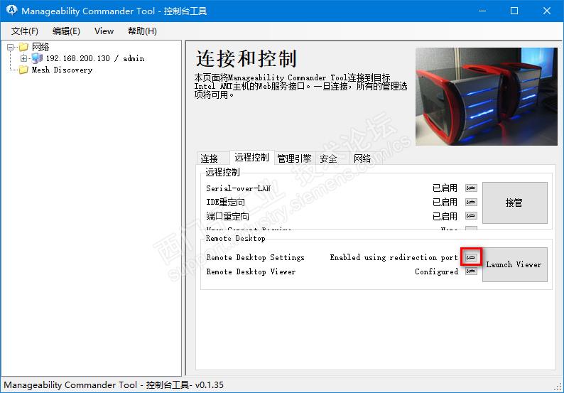

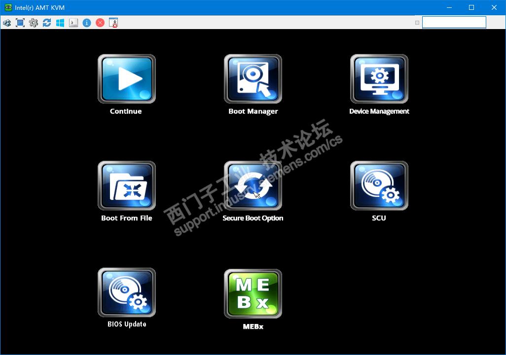

4. 进入“远程控制”选项页。

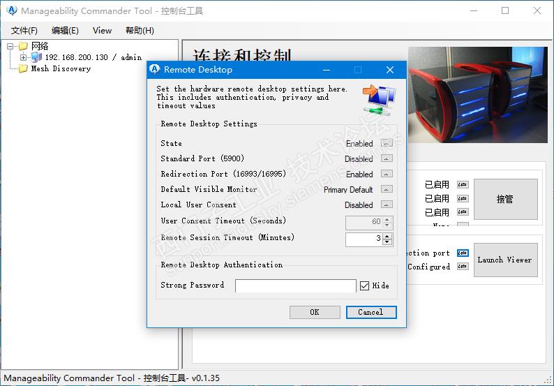

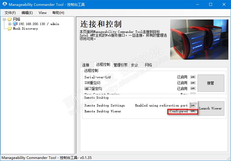

5. 将Remote Desktop settings中设置项目改为enabled(5900除外)。

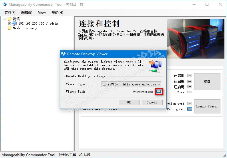

6. 然后返回进行Remote Desktop Viewer设置。
7. 选择计算机中VNC Viewer的路径。
8. 点击Launch Viewer即可调出VNCviewer进行连接。

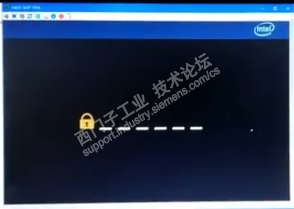

9. 提示输入验证码,在IPC显示器上查看验证码后输入到界面中。
10. 输入完成后可以进行正常的远程操作。
