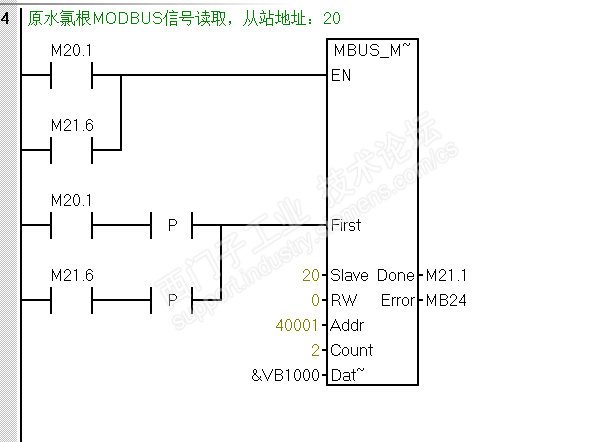

S7-200SMART与MODBUS 仪表通讯,采取轮询方式读取数值,怎么能让数据更稳定?
sdzcl
    18
注册时间:2016-10-12
4237
2020-08-11 10:00:39

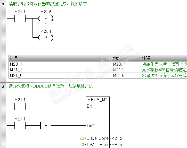

S7 200 SMART做主站,六台modbus仪表做从站,通讯和读取数值正常,但取得的数据有闪烁现象,数值不稳定不能参与后面的比较控制,望各位大侠支招,如何能让轮询读取的数值更稳定,可以直接参与数值比较和控制。谢谢!
因为篇幅问题,中间没有全部贴出来,但轮询程序运行是没问题的,主要是取得的几个数据频闪,不能直接参与控制。
