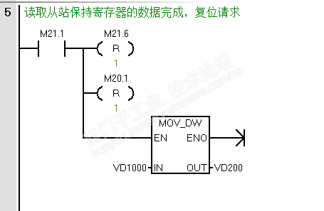

回复:S7-200SMART与MODBUS 仪表通讯,采取轮询方式读取数值,怎么能让数据更稳定?
sdzcl
    18
注册时间:2016-10-12
发布于 2020-08-11 12:15:08
3楼
以下是引用芳季在2020-08-11 11:08:24的发言 >1楼
你必须在done之后传送出来一个地方,还没done的时候数据是不完整的。
你不能用读取的地址填入比较指令。就好像你不可以在行驶中的车上下车,必须到站了才下车。你程序有没有这个现象?
当读完一个
数据之后,在DONE后加一级数据传送,会不会改变这种情况?
