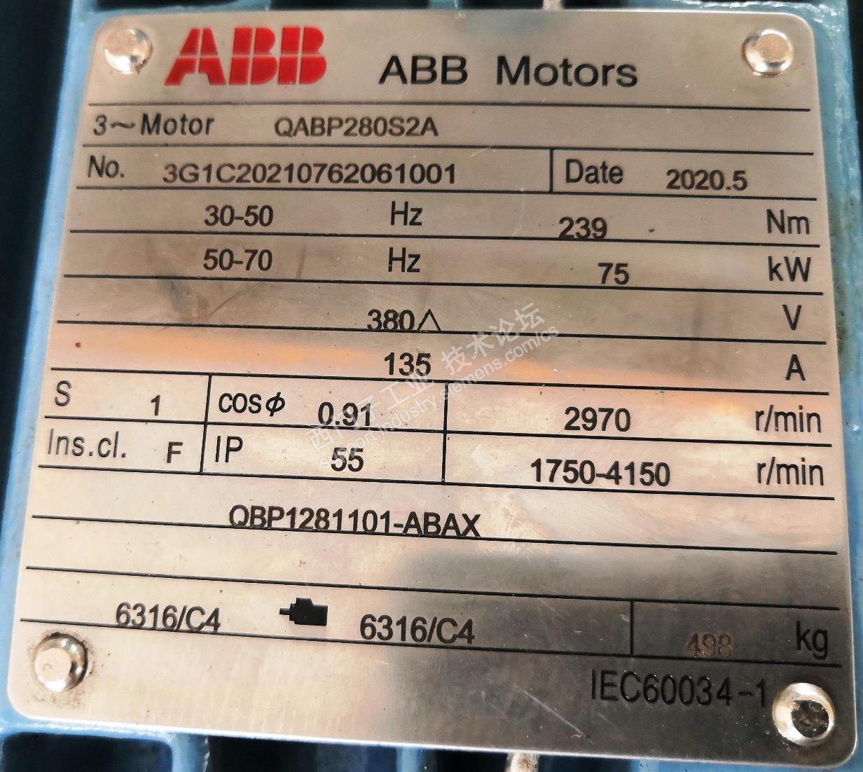

电机是ABB的,铭牌数据见上图。它是一个2极电机,额定转速2970 rpm,调速范围:1750 rpm - 4150 rpm。但是我们应用范围是300 rpm - 6000 rpm。这种扩充应用范围,是通过实测确认的。当然要有工作做来实现。
