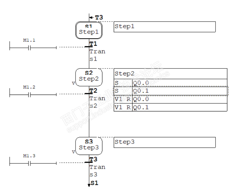

如图所示,当S2监控条件满足时,Q0.0的状态是1还是0? 按我理解S2监控条件满足后执行V1 R后,Q0.0应该是0状态,但实际测试后发现是1状态,请问是为什么?
