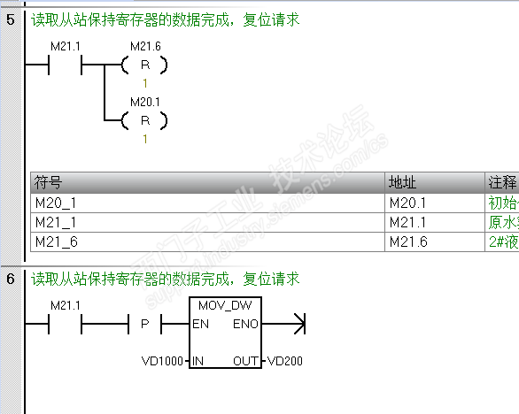

以下是引用芳季在2020-08-11 15:06:29的发言 >4楼
我就是这个意思。但是只用上升缘或者其他类似的手法传一次最好。
以下是引用sdzcl在2020-08-11 12:15:08的发言 >:当读完一个数据之后...
引用详细内容:
当读完一个
数据之后,在DONE后加一级数据传送,会不会改变这种情况?
程序这样改完以后,应该是最合理的了吧!?
谢谢了!!!
