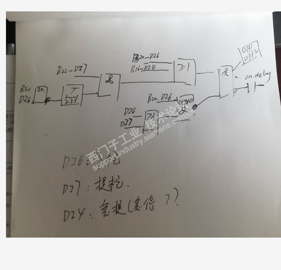

以下是引用yming在2020-08-11 11:22:18的发言 >3楼
那可不一定。
要看抱闸使能的源是哪个。
以下是引用锋言锋语在2020-08-11 08:50:27的发言 >2楼:OFF2如果使能, ...
引用2楼详细内容:
OFF2如果使能, 速度环模式下, 就是如果配置了抱闸, 立刻关闭抱闸啊。也不该溜到底啊。
以下是引用yming在2020-08-10 21:00:28的发言 >1楼:一溜到底?貌似变频...
引用1楼详细内容:
一溜到底?貌似变频器只是处于OFF2状态。没能进入使能。
@yming, 这是P609分支逻辑, 最后的On-dalay延时3S
MASTERDRI(CUVC)0811.zip
。附上DNL文件。
另外, 关抱闸速度阈值是90%, 无延时。 我的理解是忽略速度。
