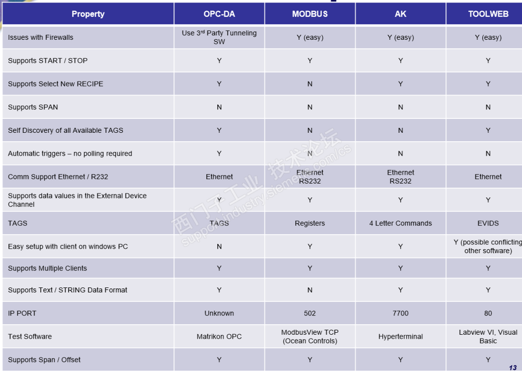

不知道是不是需要额外的串口工具,我是想过plc读取到仪器数据放在wincc上面因为仪器软件MG2000必须RUN 以后才能读取到数据 所以客户现场需要配备一台电脑,然后在上位机上面既可以读取plc 的数据也可以读取到仪器的数据, AK 是气体排放行业的标准协议,有做过类似的工程师指点迷津吗  这个也可以付费的
