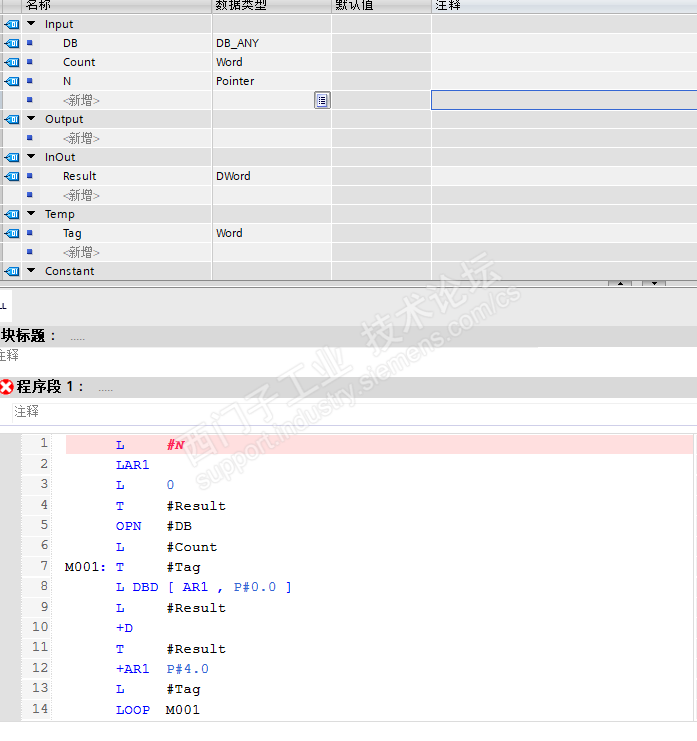

关于指针使用的问题,能不能将指针设为变量。我这段程序就是想做一个累加计算,要求起始地址是可改变的,必须是一个变量。我程序中直接做了一个Pointer的变量接口,但是使用时提示错误,求教如何实现,谢谢。程序如下图
将FC块取消优化了,就不报错了。

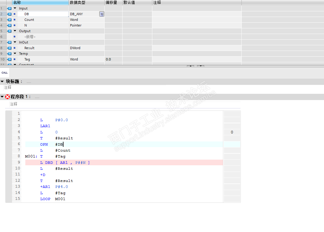

又试着将N移动到下面那个偏移量那里,直接报错:
有没有大神知道为什么把#N移到下面会报错的?
