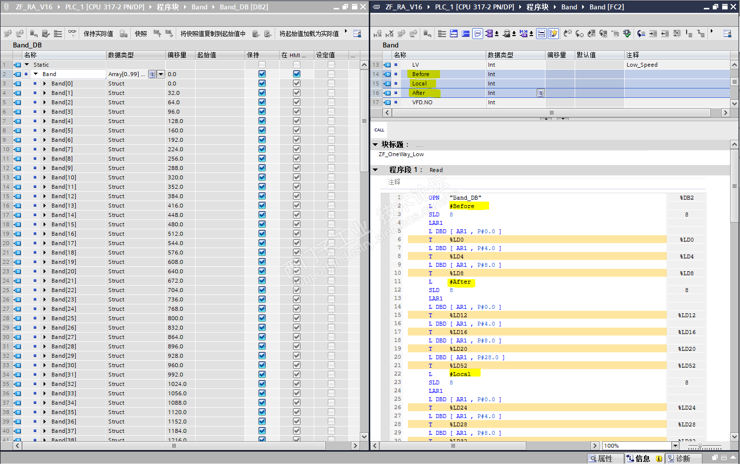

不用ANY也可以,但还是得按照格式去拼。
