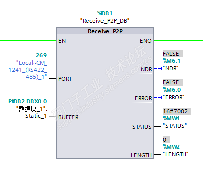

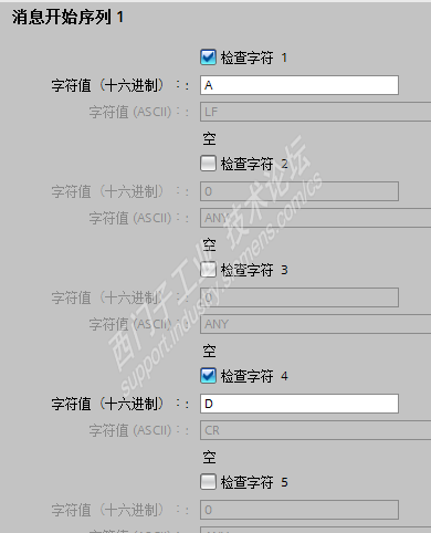

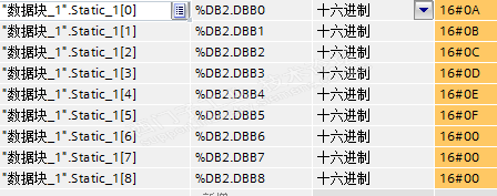

请问老师,我用的是CM1241(RS22/485),为什么我按视频中组态,D后面的E,F都还是被传递过来了,F不是应该被舍弃的嘛
