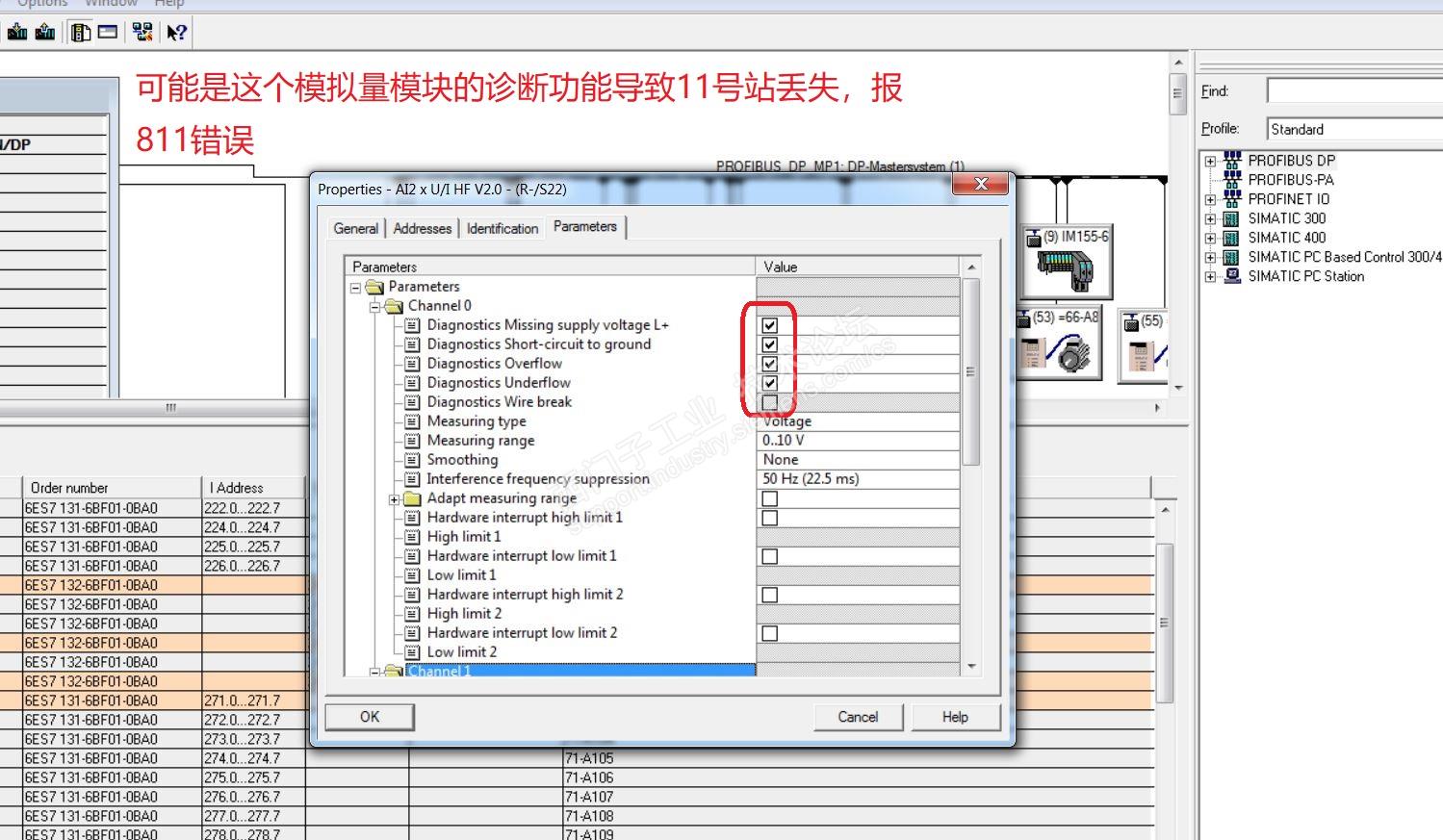

程序里调用空OB诊断块,会解决CPU停机及站丢失问题(OB80-OB88,其中OB81和OB82分别为电源故障和诊断故障),但指标不治本,如想查看具体哪个位置出问题,在对应中断OB里调用针脚temp变量进行读取故障信息。
而模拟量最好程序做下溢出处理,比如PIW值大于27648怎么办?那么你就需要处理下,将27648强制固定为最大值。等等
以下是引用sunwicle在2020-08-12 05:01:59的发言 >6楼:启用电源、上下溢出...
引用6楼详细内容:
启用电源、上下溢出诊断,电源掉电你需要配置OB8X组织块,溢出需要程序处理下。
以下是引用like 821080在2020-08-05 09:45:39的发言 >5楼:  模块的诊断导致...
引用5楼详细内容:
 模块的诊断导致整个从站丢失,哪位大侠能帮忙解释下吗?
我现在想得到的结果是,如果模拟量模块报错,不要给我所在的站丢了。不丢我可以屏蔽这个设备,我的机器还能运行,你所在的站都丢了的话,我机器就只能停下来了
