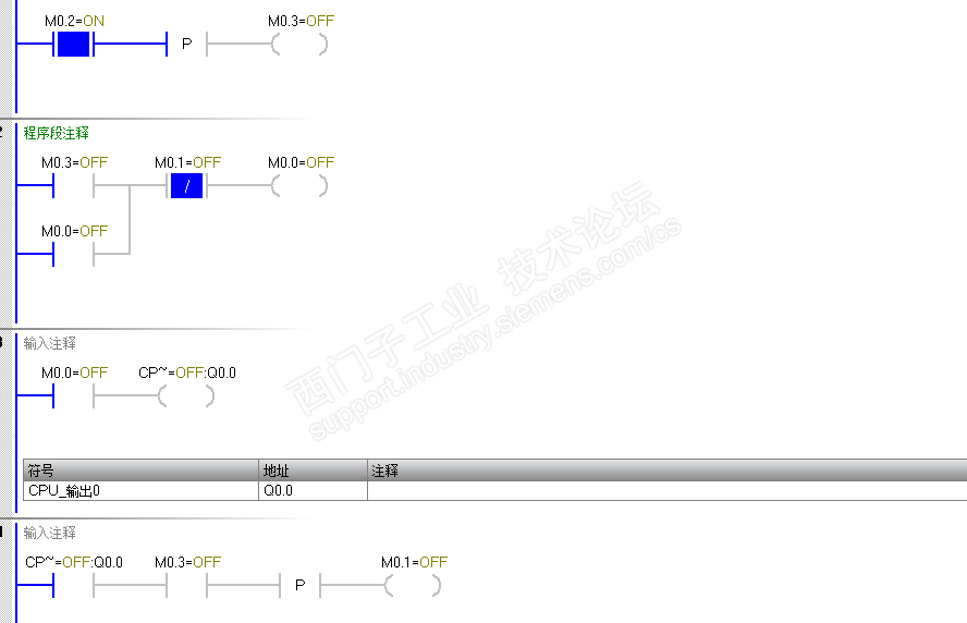

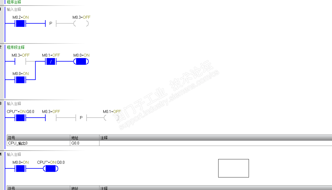

程序段3和程序段4对调,先执行q0.0,q0.0的显示状态是0;后执行q0.0,q0.0的显示状态是1.
第一张是m0.0得电,但在M0.3得电的扫描周期内,M0.3的上升沿还存在,所以M0.1也得电了,把M0.0断开了,Q0.0失电了,Q0.0是先得电再失电。
第二张是因为先扫描到M0.1,在Q0.0得电时,一个扫描周期已经过去了,再下一个扫描周期M0.3的上升沿也没有了,所以Q0.0一直保持得电。
因为我也才接触PLC没多久,想问问前辈们,我的想法有没有问题。
