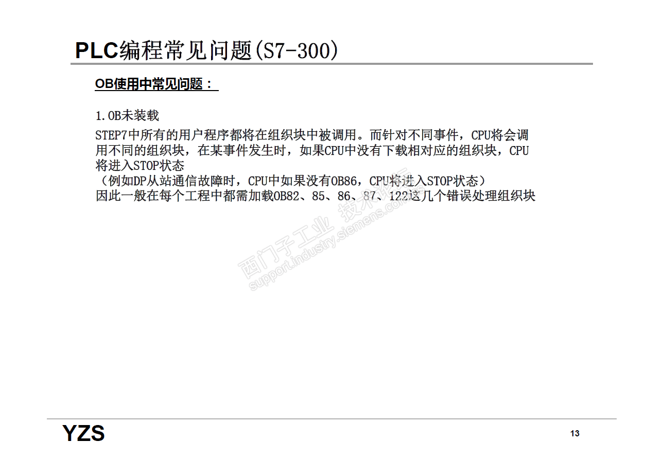

回复:今天发生了一个模拟量通道有问题,导致整个站丢失了

按下图添加相应的OB你的CPU就不会停机了
