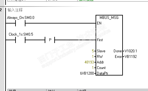

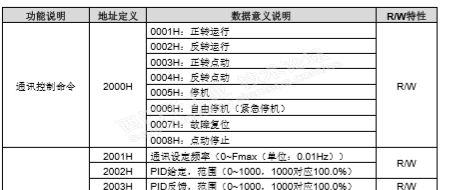

用200SMART 和变频器做modbus通讯时,MBUS_MSG指令出现103的错误代码就是从站不支持数据类型;
48193对应的是2000H地址,但我读写2001H地址改为48194就没问题就能写变频器的频率
