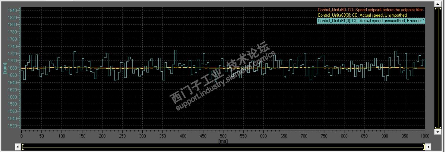

转速各区间我有分别测试
从100RPM开始一直增加100
直到额定转速1680RPM
不管在哪个区间我所得到的速度都不太稳定
甚至在额定转速的情况下也是
编码器我有交替测试过
两个不同的编码器得到的回授值都是差不多
编码器的屏蔽网我有接上CU250S-2的外壳
SLVC
